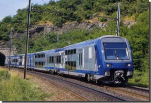

Un TER 2N ou Z 23500 (première génération)
