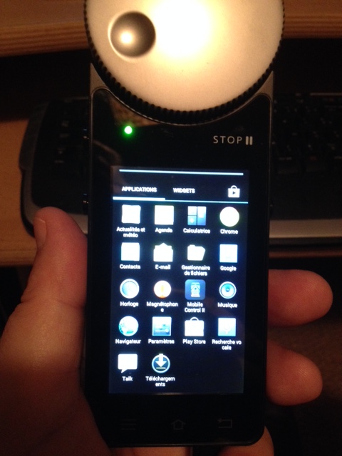

On reconnait tout de suite après quelques manipulaitions l'écran type de nos smartphones.On trouve l'appli Mobile Control 2 sur la 3eme ligne et c'est la troisième en partant de la gauche.
A ce stade apres quelques recherches on ira changer la langue de la commande le  francais est bien sur disponible. Attention il y aura une autre action à réaliser mais cette fois dans l'appli Esu pour obtenir la langue anglaise. La langue francaise n'est pas encore disponible, nul doute qu'une prochaine mise à jour le permettra. Si vous préférez l'allemand c'est bien sur possible.
Désolé de la mauvaise qualité de la photo mais c'est dans cet écran que vous devrez changer la langue de la commande. En francais cela sera alors plus facile de passer cette fois l'appli en langue anglaise pour le menu de l'appli
Une fois l'appli Esu passée en Anglais vous obtenez ce menu plus compréhensible pour moi que le menu Allemand
